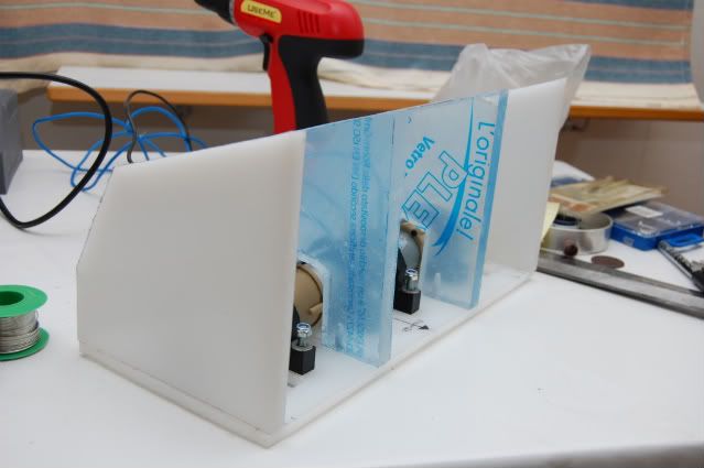

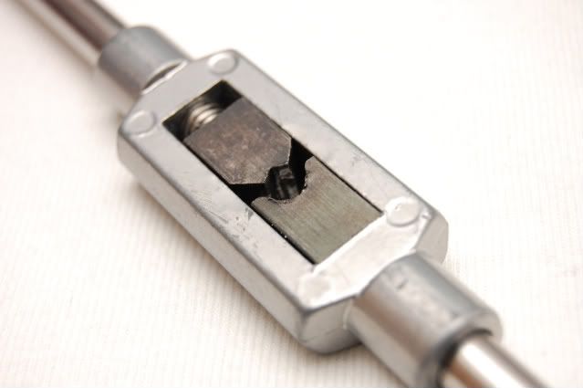

                        Jag har byggt lite p min ocks, mest med att borra och gnga alla hl. Dessvrre tar det stryk p verktygen:
                        Kanske ska ringa VRIS (Vertygens Rtt I Samhllet)?
                        • Re: Aktuellt robotsnack
                          Hmmm...inhandlat p Biltema? :P Tycker verktyget borde klara lite bttre anvnding...

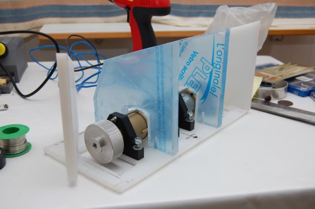

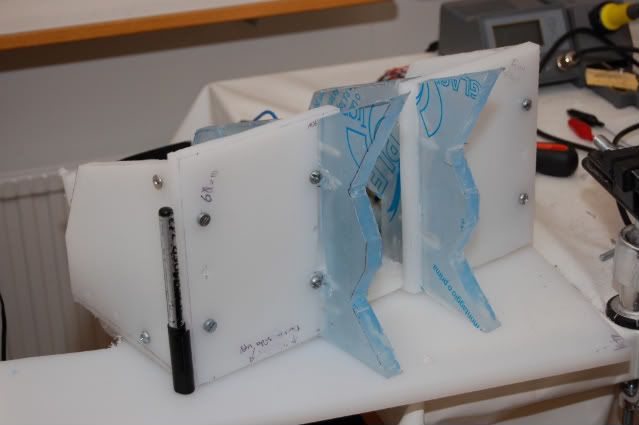

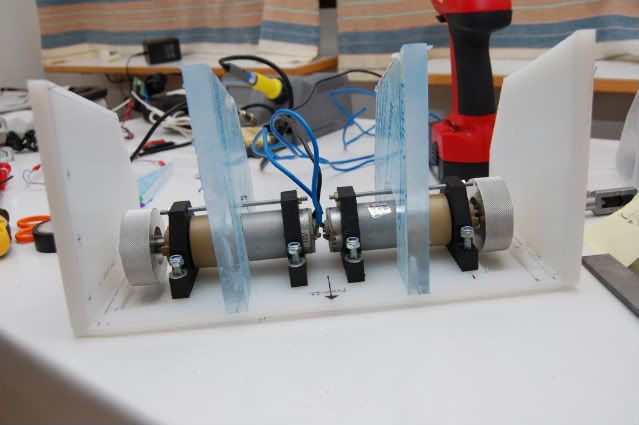

                            Clas Ohlson, men det r samma kvalitet dr.
                            Lite bilder d:

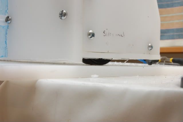

                            Brjar arta sig. Pennan r fr jmnfrelse. Det ska sitta mnga flera skruvar ocks, de f som sitter p r bara fr att hlla ihop under fotograferingen.
                            Lite hg markfrigng med de gamla hjulen dock.
                            Inte mycket kvar nu :P
